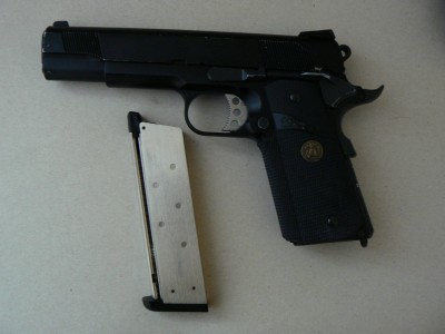

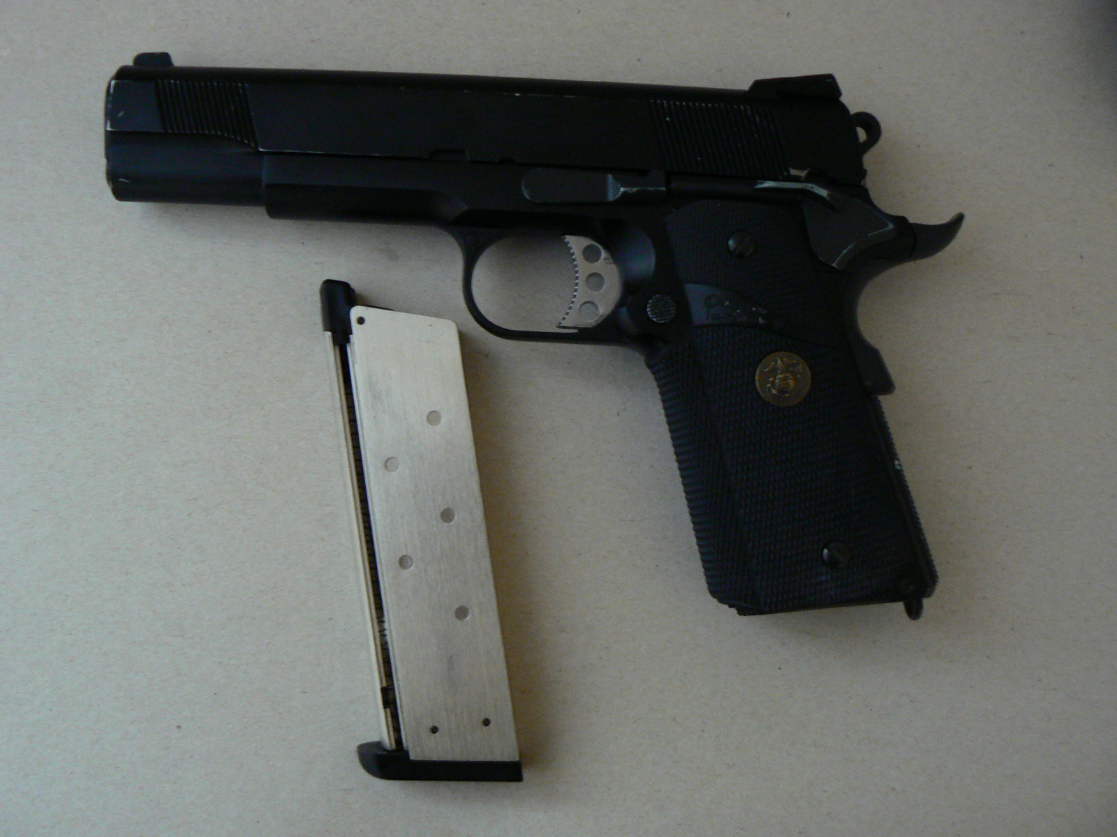

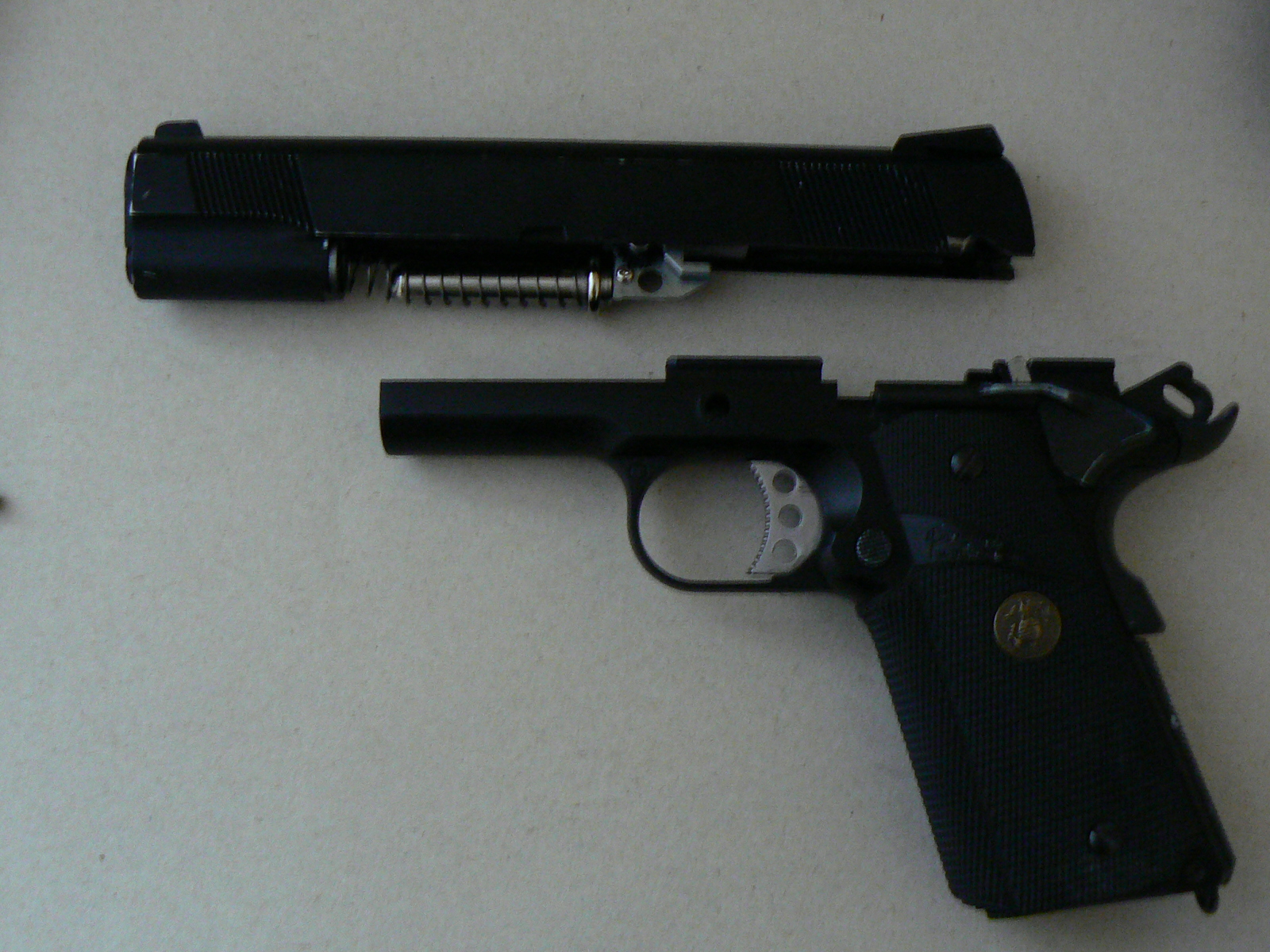

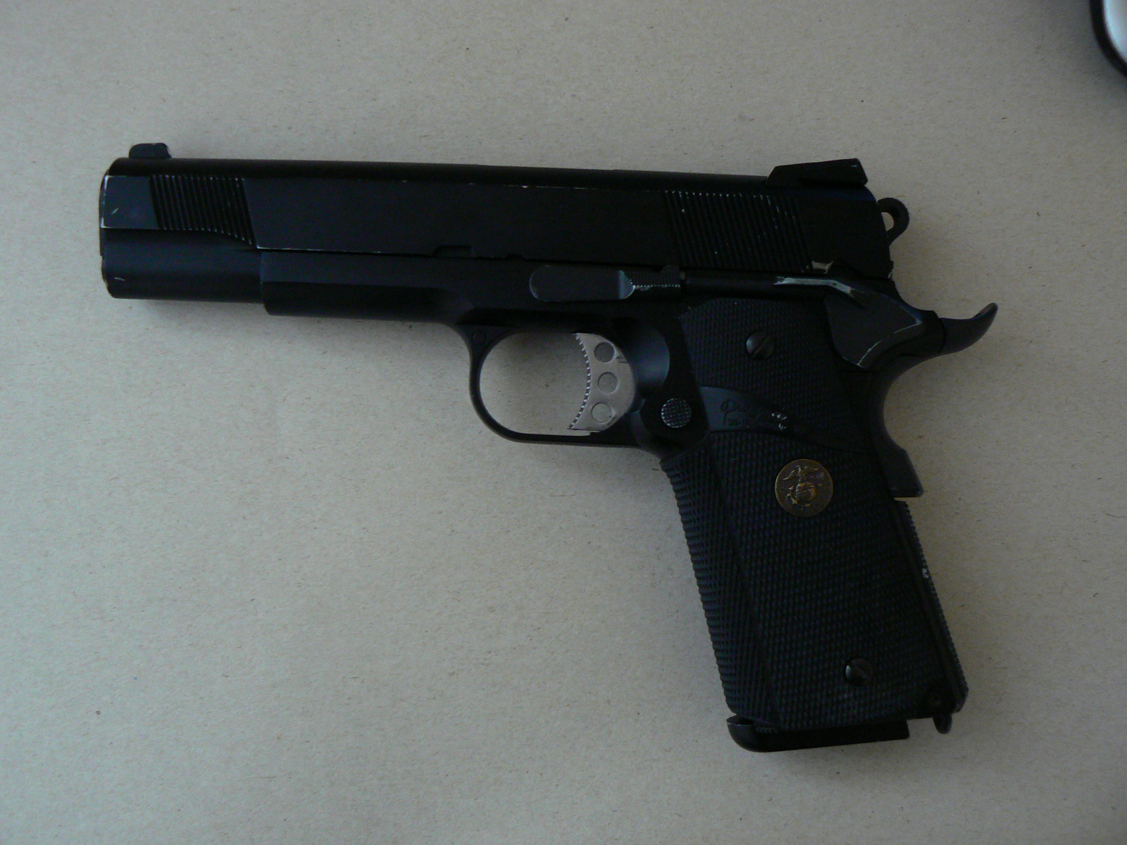

Общий вид пистолета
отсоединяем магазин,

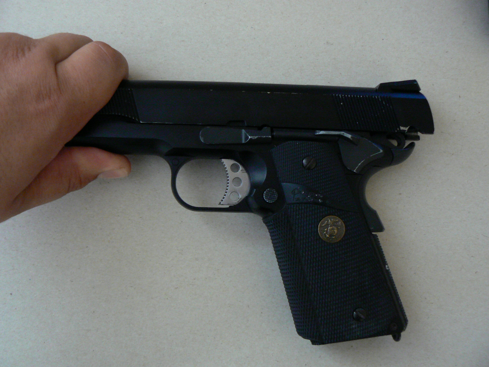

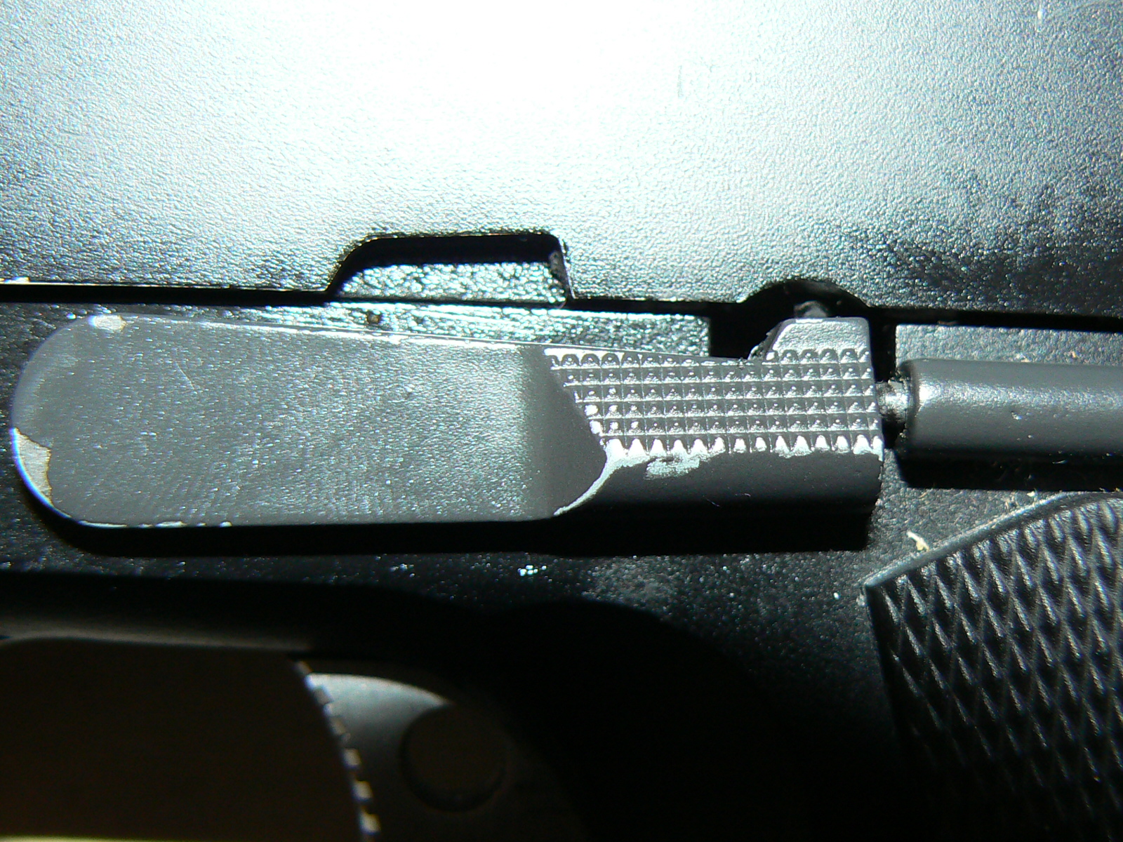

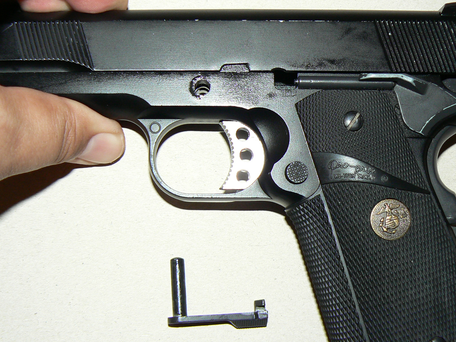

сдвигаем затвор до совпадения рычага затворной задержки с характерной технологической выемкой на затворе,
с обратной стороны пистолета выталкиваем указательным пальцем рычаг затворной задержки и снимаем его, движением к срезу ствола снимаем затвор.

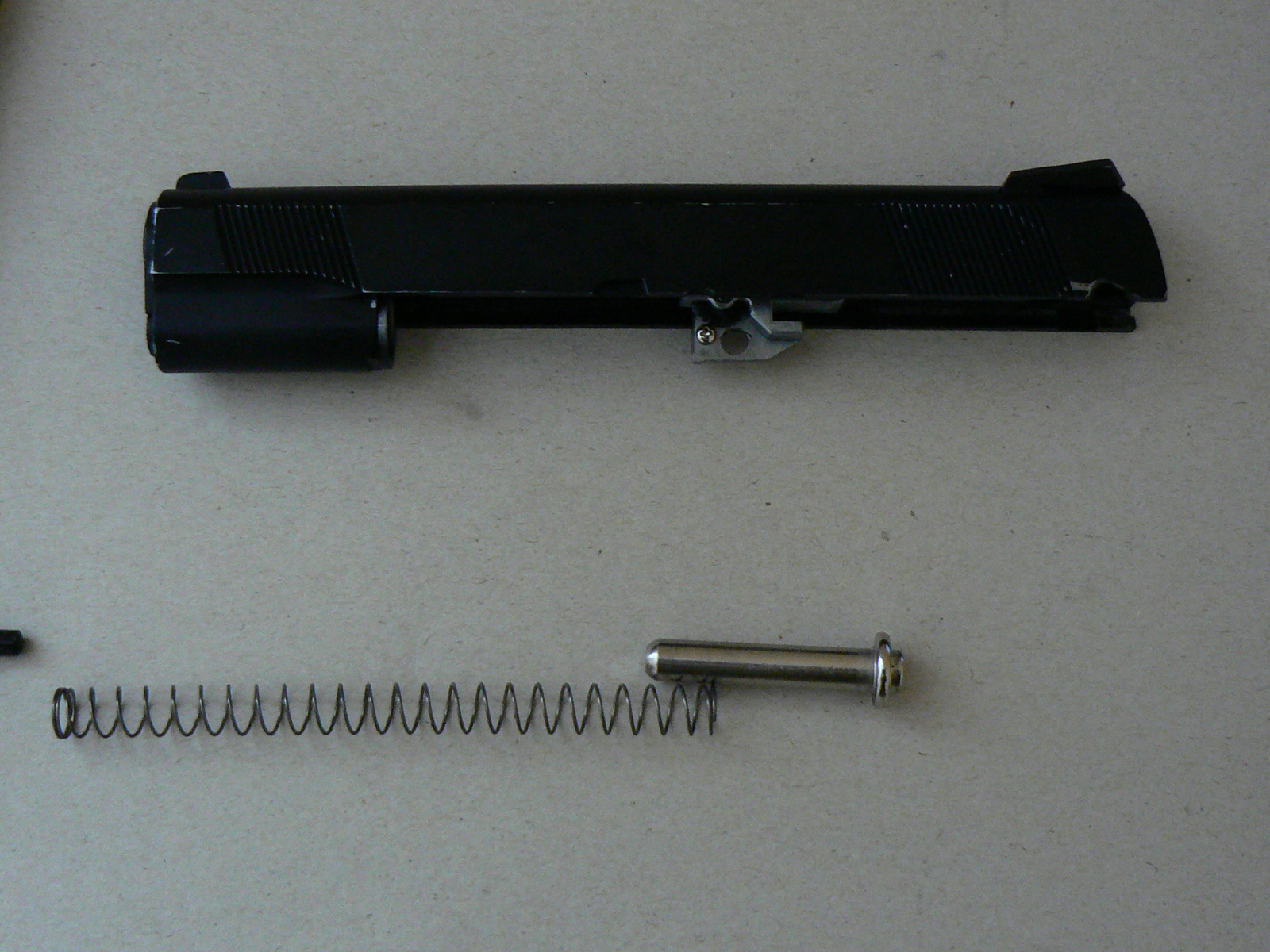

снимаем возвратную пружину и ее шток,

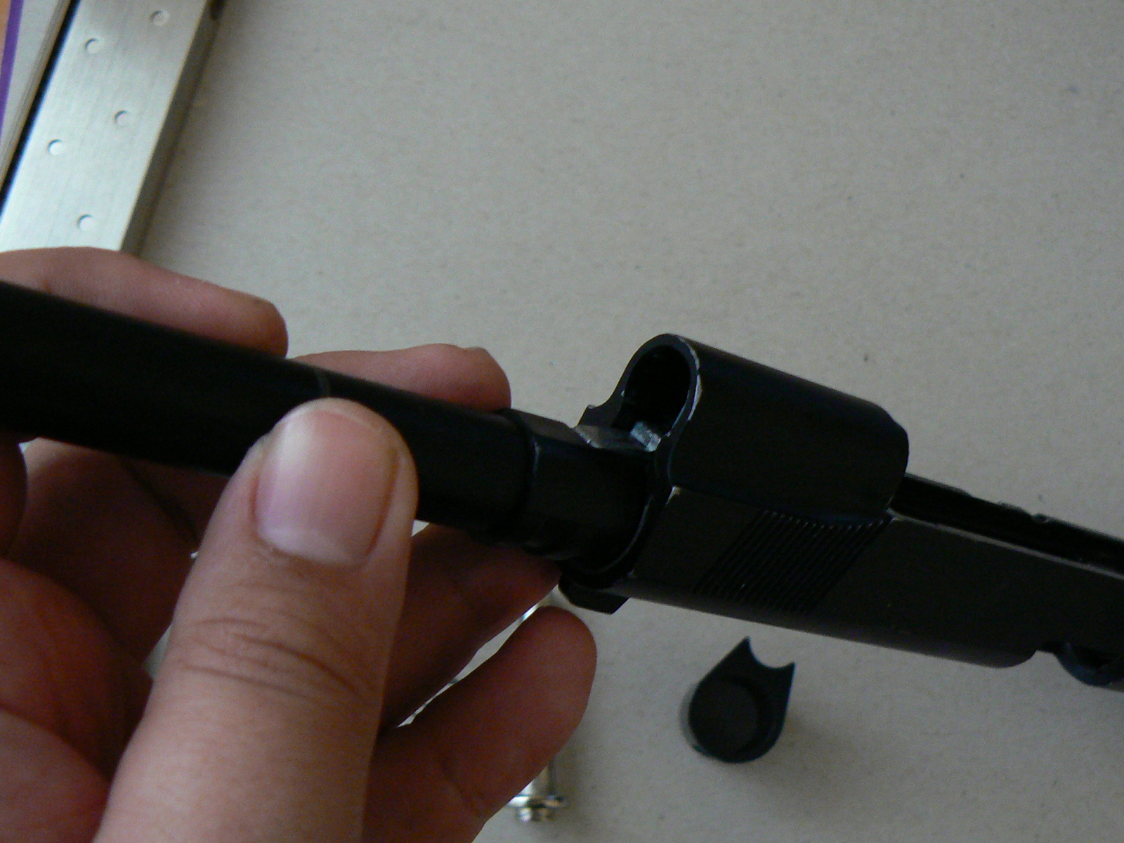

вынимаем упор возвратной пружины из-под ствола

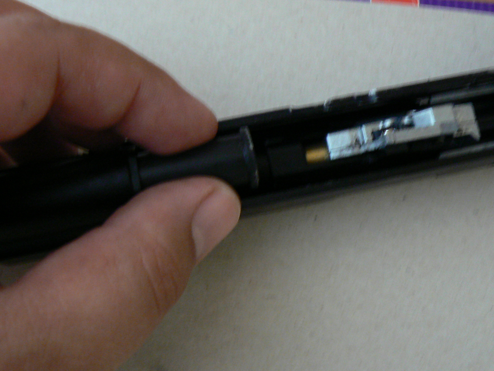

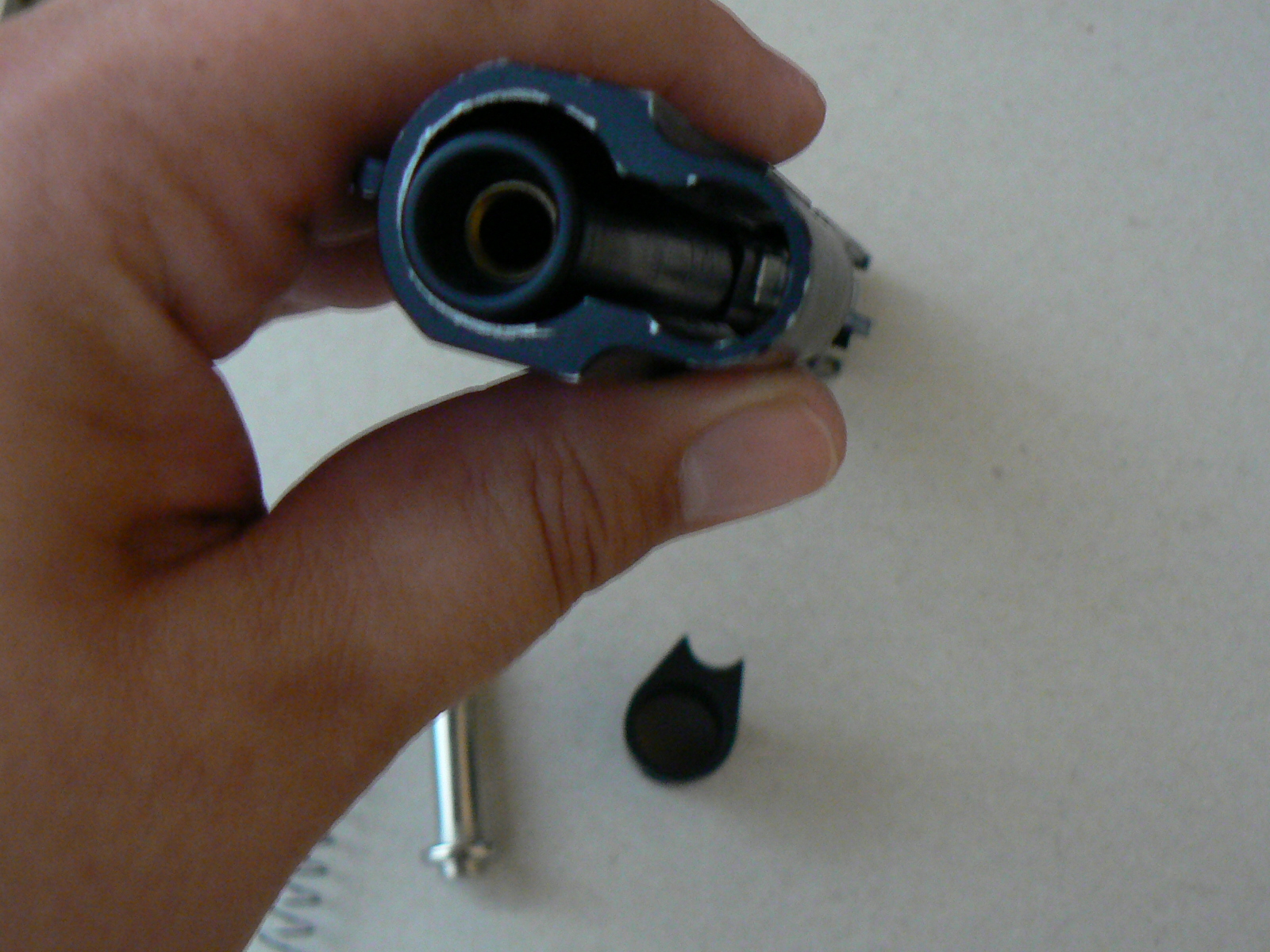

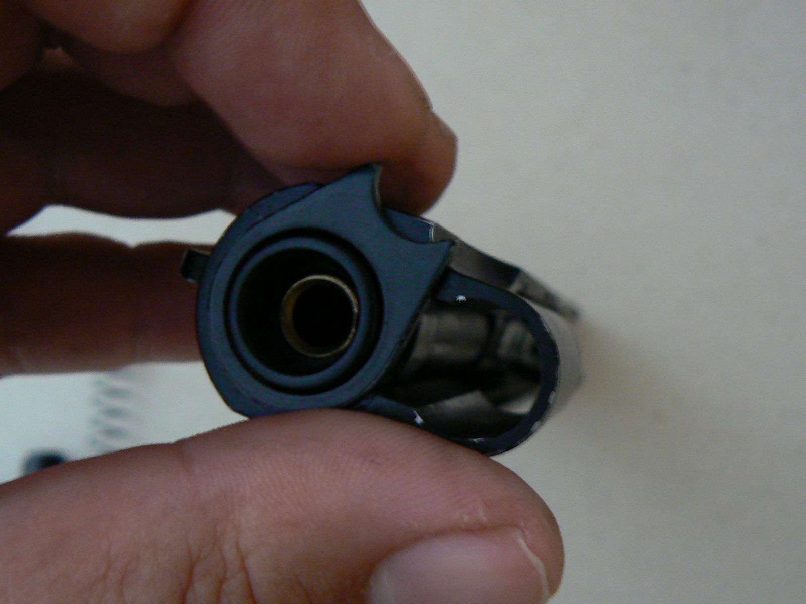

поворачиваем и вынимаем втулку ствола (barell bushing)

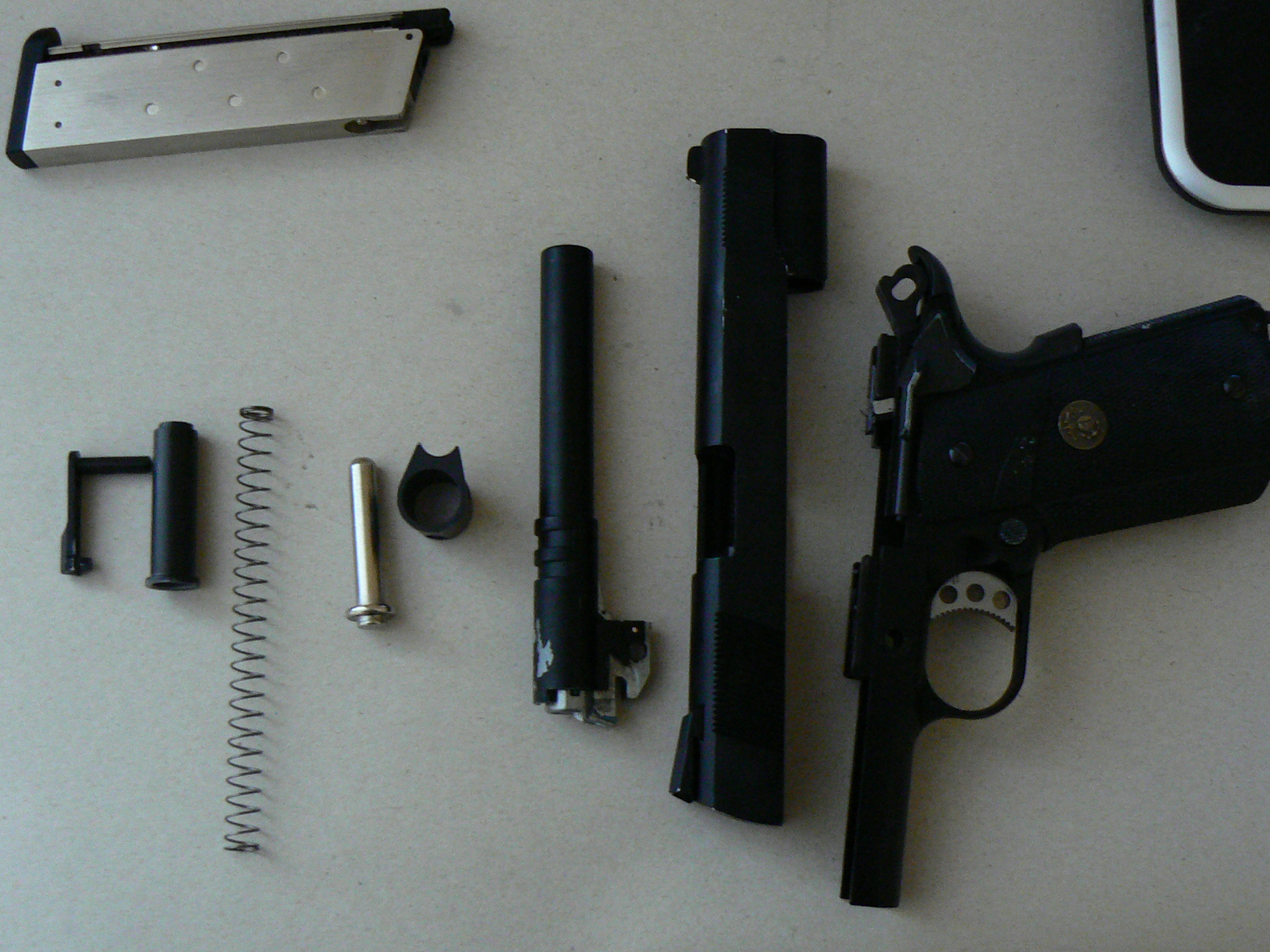

движением к срезу ствола достаем сам ствол с узлом хоп-ап

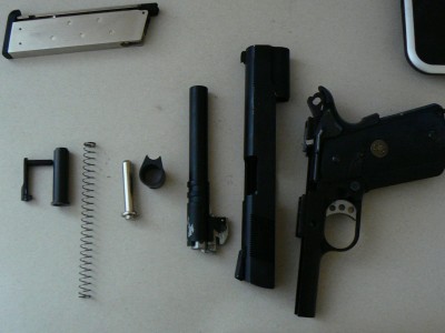

пистолет разобран и готов к чистке и смазке.
Сборка осуществляется в обратном порядке.
