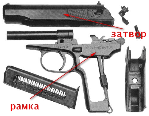

Кожух- затвор это называется. Или просто затвор. Затворная рама есть только у Дезерт Игла- по причине газоотводной автоматики.

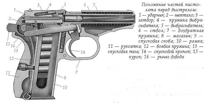

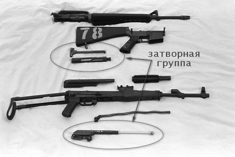

затворная рама есть там где есть Затворная группа, т.е. группа деталей, "Затворная рама служит для приведения в действие затвора и ударно-спускового механизма."(с) т.о. если у оружия затвор и рама затвора едины эта вся канетель называется просто затвор))))))))
"Затвор — в стрелковом оружии ключевая деталь узла механизма запирания и отпирания канала ствола, воспринимающая на себя давление пороховых газов при выстреле, как правило передаваемое через донце гильзы. Также может тем или иным образом участвовать в досылании очередного патрона в патронник, производстве выстрела, удалении стреляной гильзы и других операциях, обеспечивающих функционирование оружия."(с)
